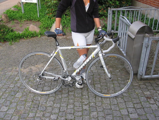

Nun hat es auch sein Tacho,Flaschenhalter

Der Sender vom Tacho ist falsch angebaut. Wenn er in die Speichen gerät, könnte das Vorderrad blockieren. Das Teil muss in den Wind!

Ist so nach Anleitung des Herstellers angebracht juk,hab extra nochmal geschaut

herr sigma fährt selber kein rennrad, der konnte das nicht beurteilen ;-P wir wollen dich ja nur vor unfällen schützen...hehe.

keine panik. die montage vorwärz ist nur bei mtbs empfehlenswert, da dort das gerät mit kabelbindern gegen verrutschen gesichert wird. kabelbinder sind recht unflexibel und das würde tatsächlich heftich krachen, wenn er in die speichen kommt.
selbst wenn dein teil in die speichen gerät, passiert nix. es klappt dann einfach nach vorn. evtl reisst das gummi. kannst ihn aber natürlich auf die andere seite und nach vorn montieren. letztendlich isses nur ne optiksache.
