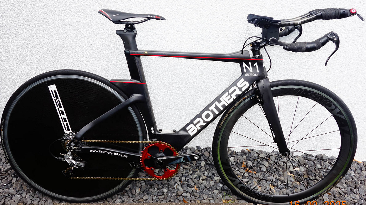

Eigenbau auf Basis des Rahmens von Brother-Bikes N1. Passend für Körpergröße bis 175 cm und Körpergewicht bis 65 kg. Die Komponenten sind gewichtsorientiert + kostenoptimiert ausgewählt. Schrauben überwiegend Titan und Aluminium.
Das Gewicht ist trotz Scheibenrad nur 8,1 kg. Das ist sehr leicht für Zeitfahrräder. Es bringt mehrere Minuten Einsparung bei bergiger Strecke bergauf und niedrigem Körpergewicht. Und nochmal ein paar Minuten bergab (und mehr als 50 km/h) und auf der Ebene durch das Scheibenrad. Damit konnten AK-Siege erreicht werden.
Rahmen: Brothers-Bikes N1 Carbon, Gr.S, Kabel-Innenführung (deutscher Hersteller)
Laufrad Vorn: Oval 950F Felge Carbon, 18 Speichen
Laufrad Hinten: Scheibenrad Citec Carbon,
Bremsen:TRP Aero
Reifen: Continental GP4000-2 falt,
Lenker: Triathlonlenker (Zeitfahrlenker) Marke: Vision
Schaltwerk: SRAM Rival
Kassette: SRAM Superglide 10fach,
Schalthebel: SRAM TT500 10fach, am Triathlonaufsatz (nur für Hinten)
Antrieb: SRAM Kurbel-System Carbon (besondere Zahnung gegen Kettenabfall)
Kette: KMC
Sattel: Rose Red X Carbon Superlight
Sattelstütze: Aero Intergriert (Brothers-Bikes)
Das Rad sieht noch gut aus, wurde auch nur bei 4 besonderen Wettkämpfen benutzt (Gesamtlaufzeit 150km)
