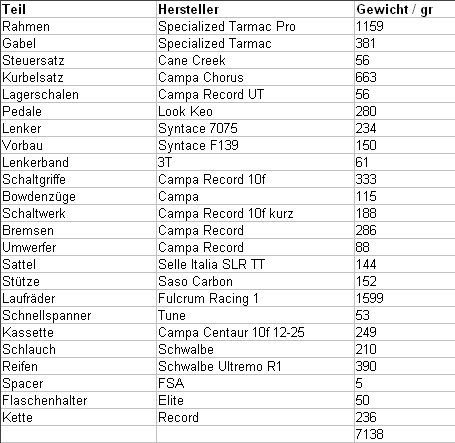

Dieselbe Rechnung hab ich auch mal gemacht. Wollte auch unter die 7kg kommen:
http://www.cdrum.de/Specialized/Speci_Teile.jpg
Ich denke du kannst hier noch Gewicht sparen:
- Sattel; meiner etwa 140gr
- Schnellspanner Tune 54gr
- Lenker 230gr (z.b. Syntace)
- Stütze geht auch noch einiges unter 200gr
Reifen und Schläuche unter 500gr wird sportlich
