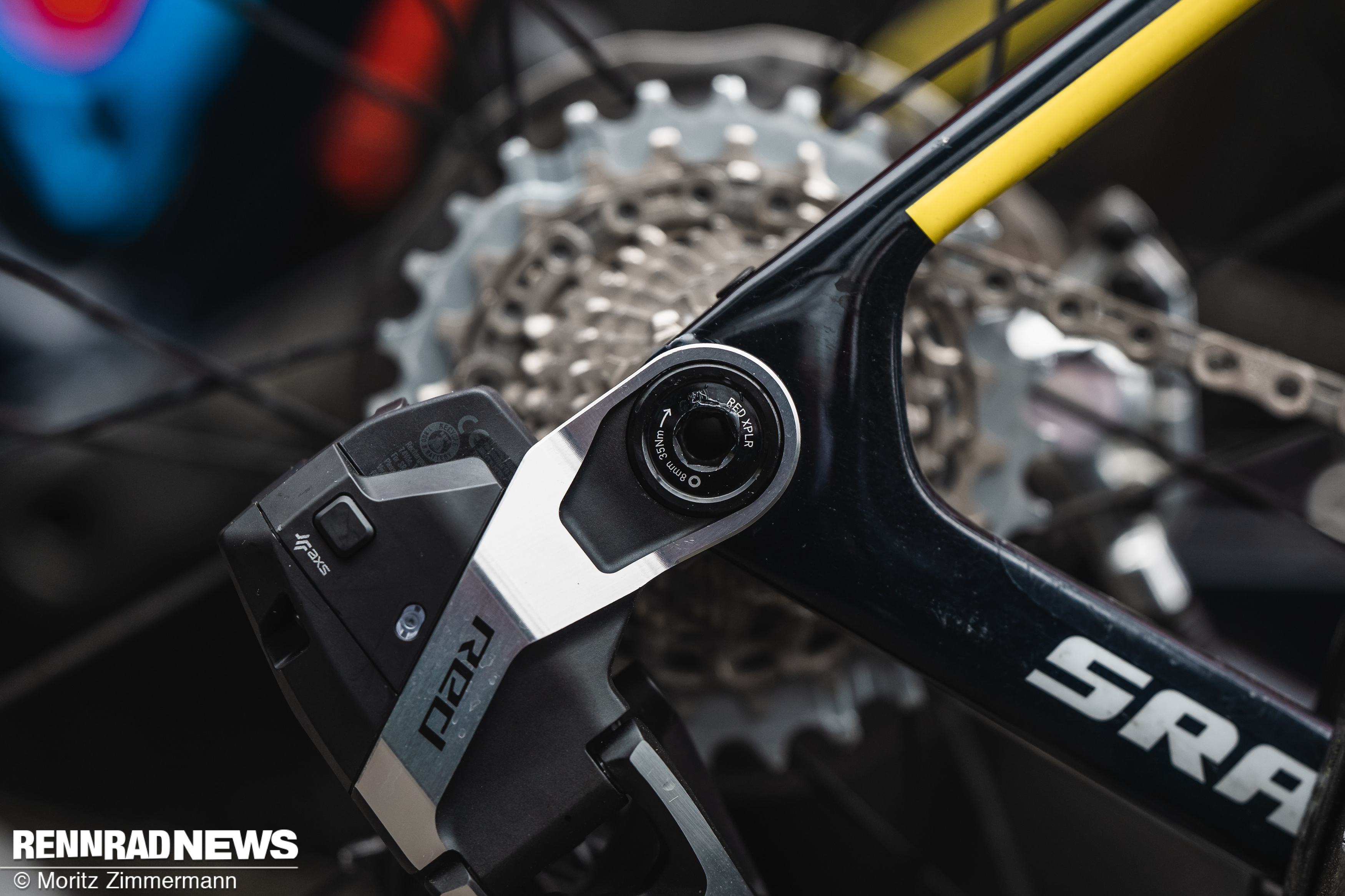

Ein Highlight für Tech-Nerds war das Schaltwerk an den Rädern von Lidl Trek: Statt einem regulären SRAM Red ist hier nämlich die 13fach-Variante Red XPLR zum Einsatz gekommen.

Das 13fach-Schaltwerk ist mit einer 12fach Road-Kassette kombiniert worden. Die Vorteile: Sehr stabiles Schaltwerk und deutlich bessere Schaltvorgänge unter Last

Damit die Kombination aus 12fach-Kassette und 13fach-Schaltwerk funktioniert, musste ein Loch gebohrt werden, durch das eine extralange Begrenzungsschraube gejagt und mit Loctite fixiert worden ist.
