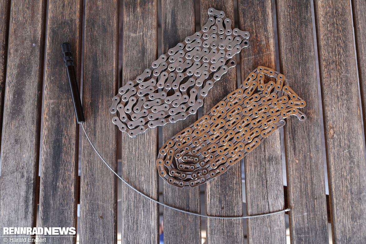

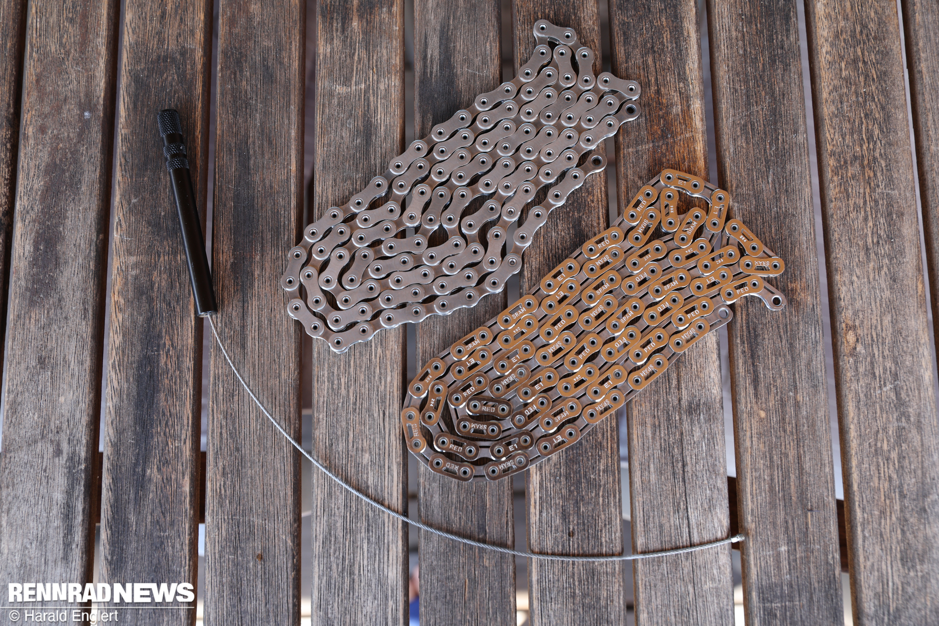

Nach dem Trocknen glänzt das blanke Metall der gereinigten Ketten
Hier ist deutlich zu sehen, dass im Ultraschall-Bad noch weitere Verschmutzungen gelöst werden.

Wer eine besonders gründliche Reinigung möchte, verwendet zusätzlich einen Ultraschall-Reiniger.
Im Anschluss werden die gereinigten Ketten mit klarem Wasser abgespült.
Nach dem Trocknen glänzt das blanke Metall der gereinigten Ketten im Album Kette wachsen - Ausprobiert!: Ölst du noch oder wachst du schon?
mit einem Draht oder dem speziellen Halter von Silca fädelt man dann einige Glieder ein, um die Kette aufhängen zu können.
