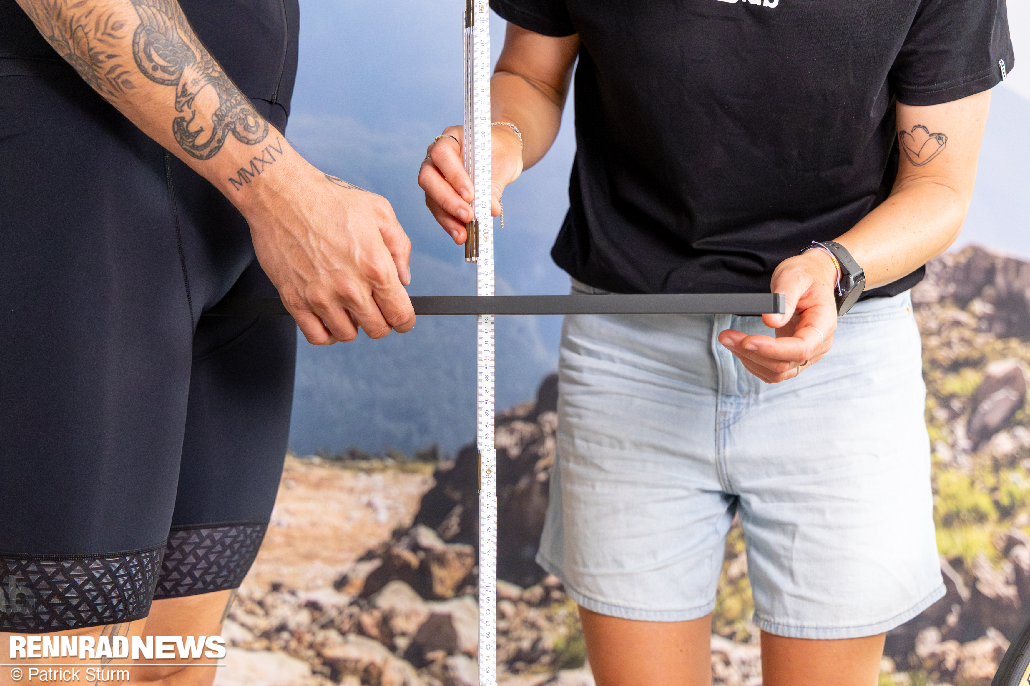

Grundvoraussetzung bildet zuerst die korrekte Sitzhöhe

Grundvoraussetzung bildet zuerst die korrekte Sitzhöhe im Album Sqlab Ergo Special
welche einfach mithilfe der Innenbeinlänge bestimmt werden kann.
