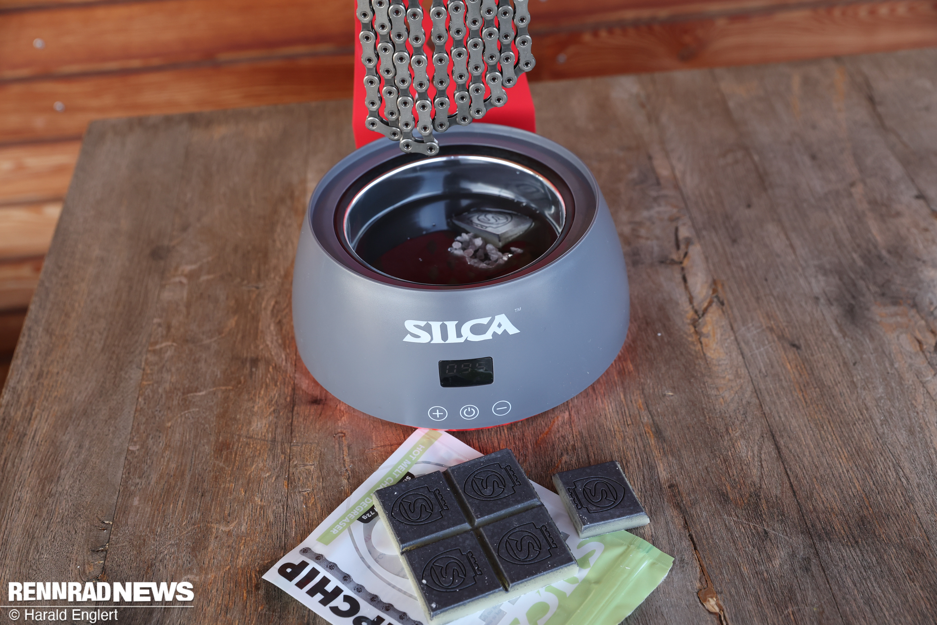

Nach einigen Minuten und dem mehrmaligen Bewegen der Kette im Wachsbad entnimmt man sie wieder
Ist das Wachs komplett geschmolzen und hat die gewünschte Temperatur erreicht, wird die Kette eingelegt

Dazu wird das Additiv im normalen Heißwachs eingeschmolzen und bindet dann durch einen chemischen Prozess das werksseitig aufgebrachte Kettenöl.
Im ersten Schritt wird das Kettenwachs in einem Schmelztigel oder einem alten Kochtopf geschmolzen

Mit dem Silca StripChip kann man Entfetten und Wachsen in einem Arbeitsschritt kombinieren.
