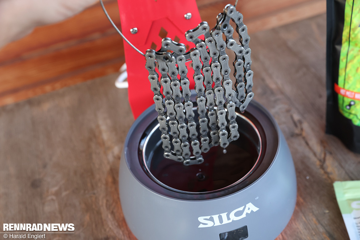

Nach einigen Minuten und dem mehrmaligen Bewegen der Kette im Wachsbad entnimmt man sie wieder
Auch eine fabrikneue Kette muss vor dem Wachsen gründlich entfettet werden.
Ist das Wachs komplett geschmolzen und hat die gewünschte Temperatur erreicht, wird die Kette eingelegt

Dazu wird das Additiv im normalen Heißwachs eingeschmolzen und bindet dann durch einen chemischen Prozess das werksseitig aufgebrachte Kettenöl.
Im ersten Schritt wird das Kettenwachs in einem Schmelztigel oder einem alten Kochtopf geschmolzen
Nach einigen Minuten und dem mehrmaligen Bewegen der Kette im Wachsbad entnimmt man sie wieder im Album Kette wachsen - Ausprobiert!: Ölst du noch oder wachst du schon?
und hängt sie am besten direkt über dem Wachsgefäß zum Abtropfen und Abkühlen auf.
