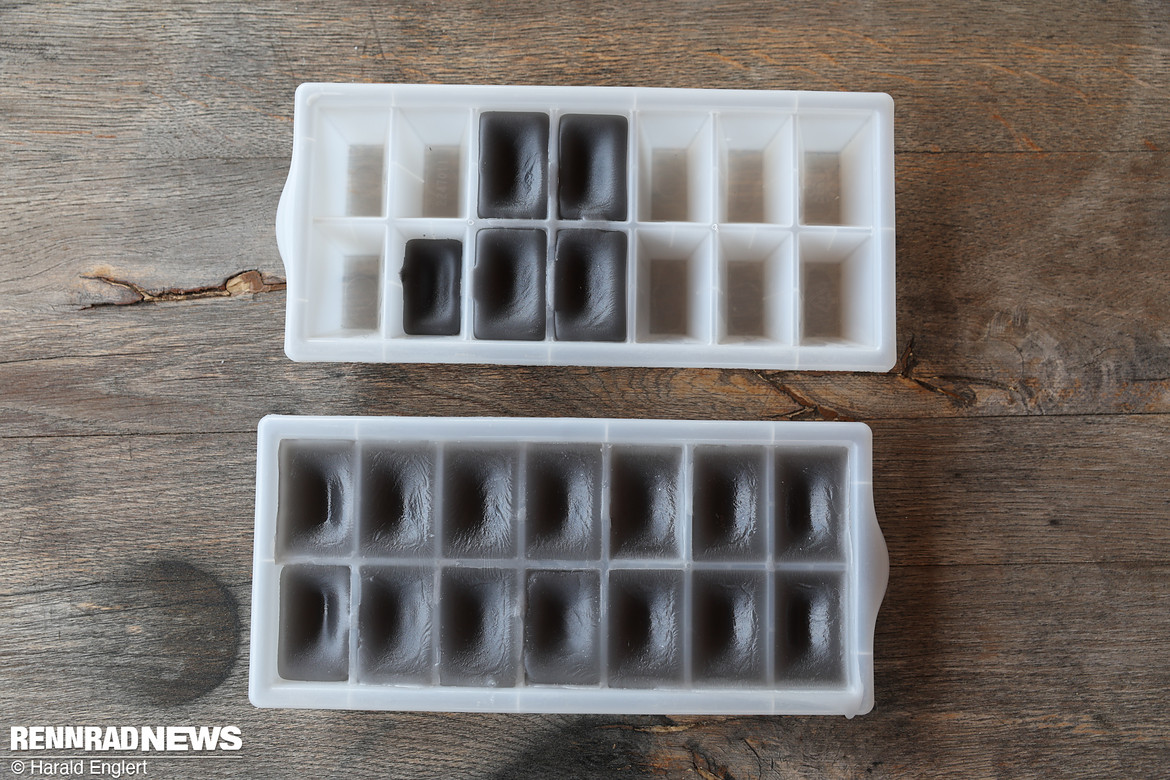

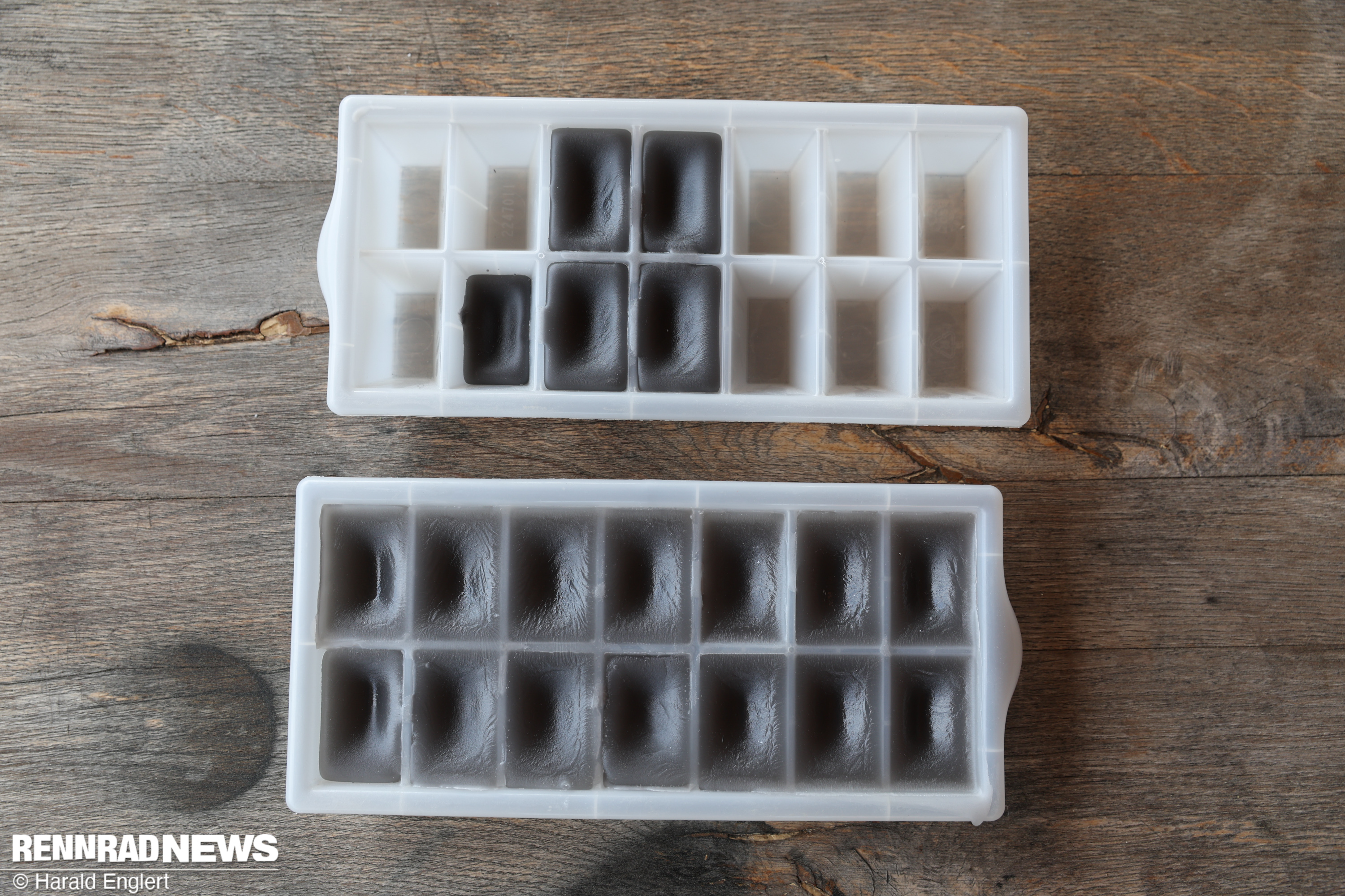

Wer mehrere Wachsqualitäten verwendet, kann diese flüssig in Eiswürfel-Formen gießen.

Nach dem Abkühlen kann man die Wachs-Würfel dann in einem Plastikbeutel bis zum nächsten Einschmelzen aufbewahren.
