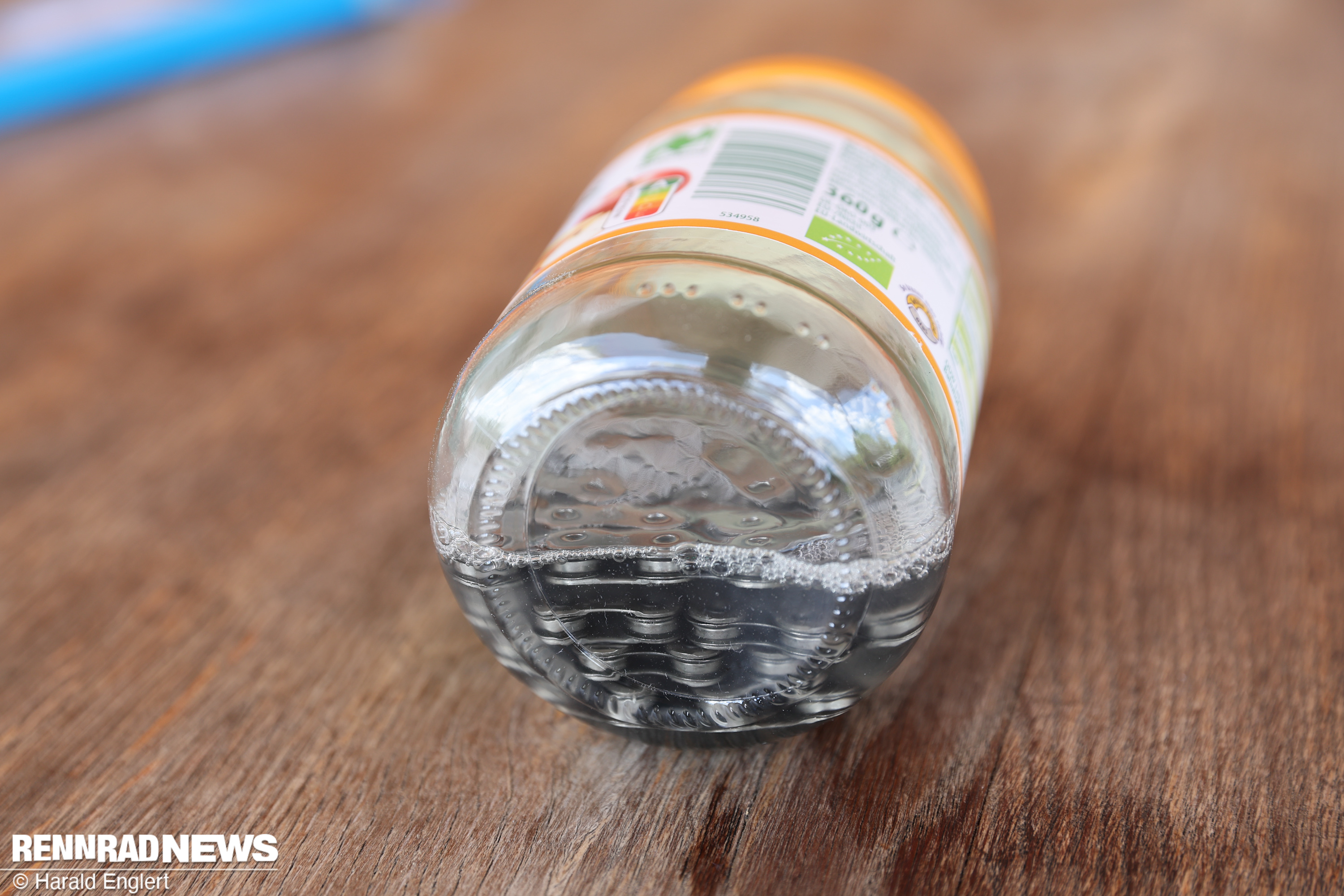

Die Kette sollte dabei komplett von der Entfetter-Flüssigkeit umgeben sein.

Wer eine besonders gründliche Reinigung möchte, verwendet zusätzlich einen Ultraschall-Reiniger.
Im Anschluss werden die gereinigten Ketten mit klarem Wasser abgespült.
Nach einigen Minuten mit gelegentlichem Schütteln sieht man deutlich was hier passiert.
Am einfachsten erfolgt das mit einer passenden Waschlösung in einem verschließbaren Gefäß.
Auch eine fabrikneue Kette muss vor dem Wachsen gründlich entfettet werden.
