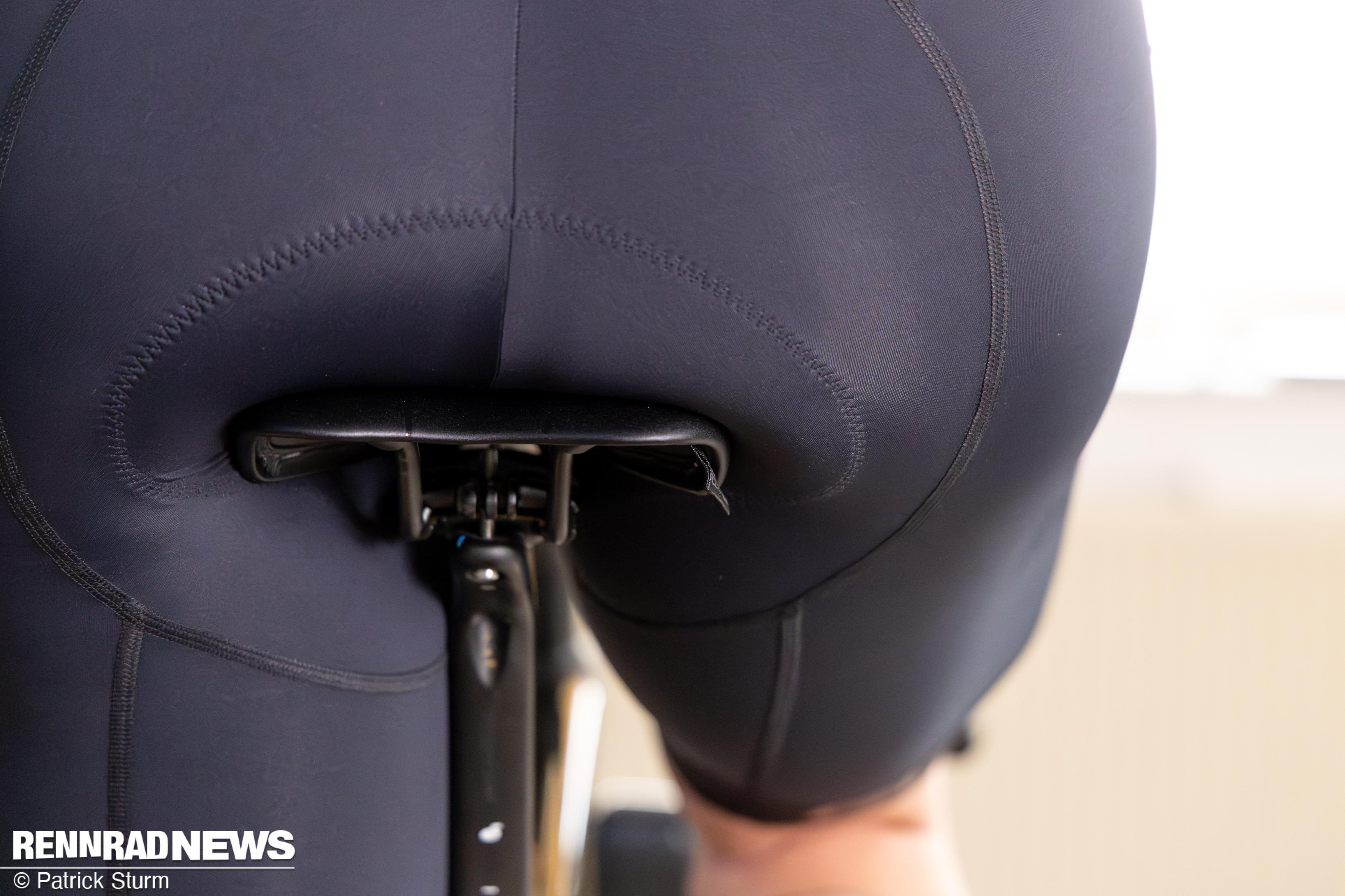

Bei einem Sitzknochenabstand von 12,3 mm empfiehlt sich ein SQlab-Sattel in Größe 14.

Grundvoraussetzung bildet zuerst die korrekte Sitzhöhe
